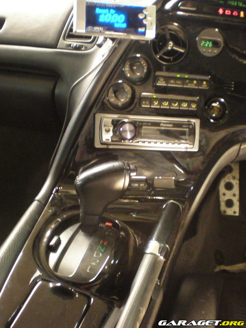

Det som är meningen när man monterar stereo i Supran är att den ska skruvas fast i konsollen bakom plastpanelen.
Hålet är anpassat för att display delen ska sticka ut genom hålet, inte hela enheten.
Som på bilden här.
Okej! Tack för svaret! Men saken är den att stereon jag har nu, inte ens går in?! Ungefär halva stereon går in, även om jag tar bort plastpanelen, sen är det stopp.. Nån måste ha tvättat bilen för varmt så att den har krympt! Nämen hur ska jag bära mig åt? Det är en vanlig enkel-din som sitter i nu..

Du måste ta bort ramen sen montera den bakifrån, bort med alla instrument panels bitar runt steron och montera den bakifrån somsagt
