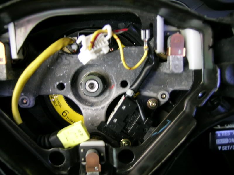

Har letat runt lite här, men inte funnit nåt svar. Har bytt ratt och det är en vit hanne med 4 kablar i olika färger och sedan en blå och en gul som jag inte får loss från plast ringen bakom original ratten. Vilka färger ska jag sätta motstånd mellan för Airbag? Och måste man ha kvar Cruise control spaken? I sånt fall några tips om vart jag kan fästa den?
Tacksam för svar :)
Mvh/Jimmy
Supra MKIV

Går ju till ett eget gult kontaktstycke , där ska du ha motstånd , den vita hannen är väl till tutan?

Okej, så den vita ska kopplas med kabeln till tutan? Och några av dom kablarna som går in i vita ska sättas motstånd på? Den blå och gula kabel som går till en Större plast ring ska sitta kvar?
Tack, Mvh/Jimmy

Ta bild på hur det ser ut, airbagens kontakt sitter separat från tutans
Airbagens är ju en gul kontakt som är separat
Har du verkligen airbag i din ratt? 4 ekrad eller 3 ekrad?

Standard [attach]629[/attach]
4 Ekrad

Du ska ha en gul kontakt också till airbagen på ratten
Kolla denna bild (dock är kontaktstycket på denna bild för en 98as ratt som har nyare / mindre kontakt än din)
De andra som går till vita är väl till farthållaren, (din cruise controller) , du kan ta bort den. Det är inga problem att ta bort själva spaken iaf
Var så längesen jag höll på med detta, minns inte var ratten har tutkontakten men den kanske går via "spiralen" , minns inte det.
Men den vita innehåller iaf farthållaren det är jag rätt säker på. Airbag ska ha en gul kontakt.

Tack så mycket för hjälpen :). Nu har jag mer att gå på. Mvh/Jimmy
